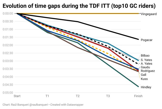

ça va être dûr puisque la tv ne l'a pas montré. Mais Küng a changé avant le T2, je ne sais pas si c'est le cas pour tous les GFDJ.marooned a écrit : 19 juil. 2023, 12:58Ah oui il a changé alors que la bosse avait commencé donc sans doute une quinzaine de secondes à rajouter le temps de se relancerjimmy39 a écrit : 19 juil. 2023, 12:53
Il a changé où son vélo Poga. après ou avant le T2. Parce que ça fait entre 11 et 20'' à rajouter quelque part![]()
Je sais que Gaudu a changé de vélo également mais je ne sais pas si c'était avant ou après le passage au T2. Pour le coup, ça donnerait un bon point de comparaison avec Pogacar s'il a changé lui aussi après.

Je suis pas sur que l'échelle des abscisses soit bonne, les 5 points n'étaient pas équidistants.

Bon bah voilà ça dit que la contre performance
de Pogacar dans le chrono était l'avant goût de sa défaillance sur la Loze. Du coup Van Aert a dû aussi sous performer (seulement quelques secondes sur un Bilbao) et il manquait Evenepoel, Roglic, Thomas + retraite Dumoulin qui auraient pu limiter les écarts.
