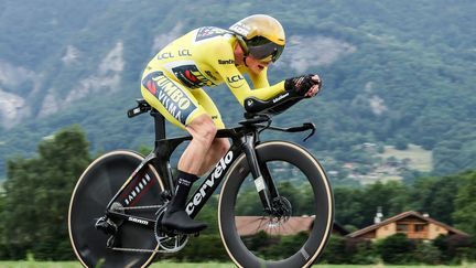

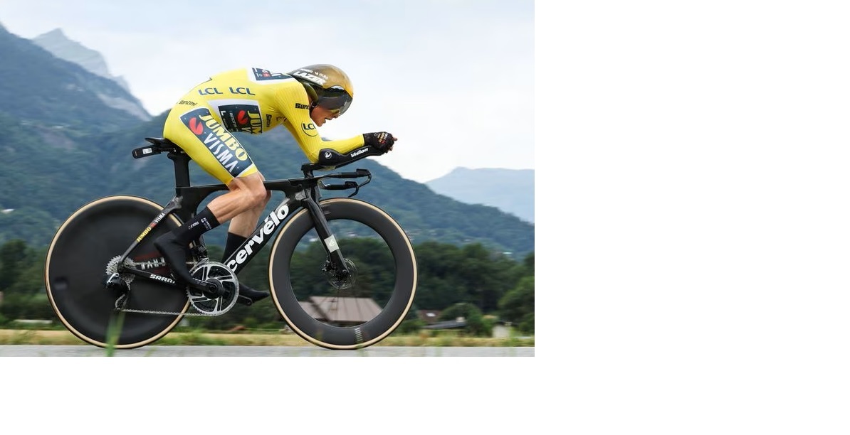

Vingegaard est quand même sacrément bien poser sur son vélo de CLM :

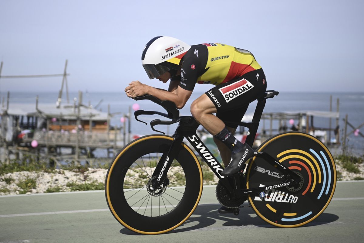

Je trouve que ça c'est mieux et encore il a sacrifié de l'aero au profit du confort pour mettre plus de watts.
Mais c'est pas 0,17 ça d'après un article que j'avais partagé il y a un an de mémoire, sur les watts de Evenepoel clm.
Donc je dubite un peu. Après c'est un papier journal Vingegaard là où Evenepoel est plus petit mais plus costaud donc se méfier de l'impression visuelle.
0,17 c'est pas sacrément bien posé c'est best position ever en vélo de route limite quoi.
Après voilà il est fin, pas hyper grand (c'est pas Quintana mais c'est nettement mieux que Van Aert), avec sûrement un long fémur, les os qui ont poussé comme il faut, j'dis pas que c'est impossible. Mais c'est pas sacrément bien posé si les chiffres sont bons, c'est top de top, the edge of the world.

Pour les CdA il est écrit ceci:
Evenepoel serait donc comparable à Vingegaard, vers 0.17Remco Evenpoel’s CdA is perhaps similar to Vingegaard’s, while Ganna’s Hour Record CdA is estimated at .185 (a rider’s CdA is typically lower on the track due to the clutter-free track bikes, but Ganna is also 18 cm taller and roughly 20 kg or more heavier than Vingegaard). Finally, Van Aert – a similarly sized rider to Ganna – has an estimated CdA of perhaps around .2. For what it’s worth, some calculations suggest every .01 increase in Jonas’s CdA could have cost him as much as 24 seconds. For comparison
Van Aert serait à .2 (plus volumineux etc)
0.01 de différence représenterait 24" d'écart sur ce clm, donc .17 vs .20 ça donnerait déjà 1'12 d'écart toutes choses égales ailleurs.

J'imagine que le CdA c'est la surface exposée ou un truc comme ça, mais néanmoins il y a peut être différentes méthodes de calcul / visions / approximations qui font qu'on obtient des résultats différents ? Et donc celui de Bigham ne serait pas forcément directement comparable à celui estimé par X ou par Jumbo ou par Blocken ? Simple hypothèse. Même si il devrait y avoir une valeur objectivement juste parce que c'est mesurable.

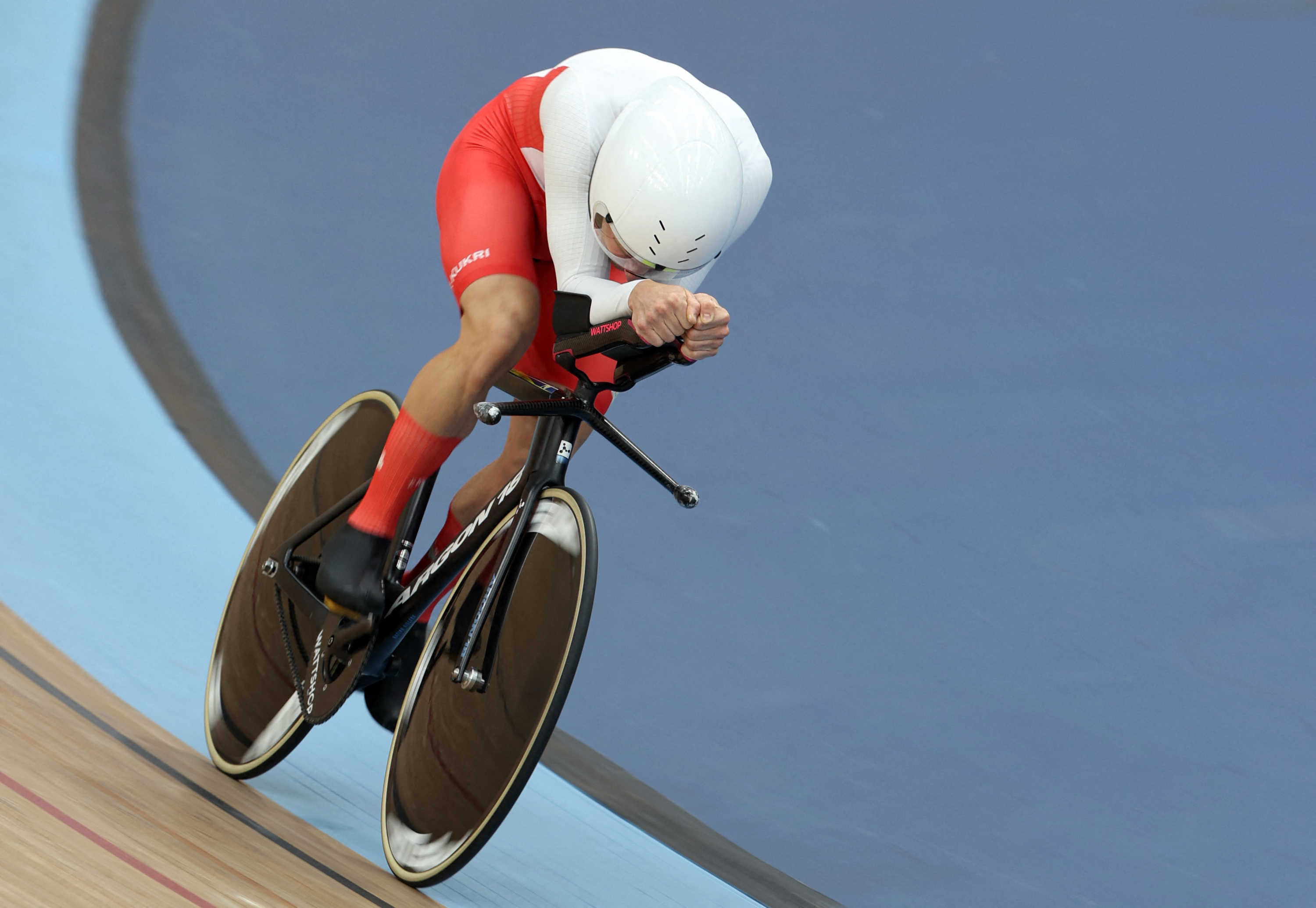

Oui Ganna c'est évident il ne peut pas être plus aero que Evenepoel ou Vingegaard. 1,93 m.
L'avantage qu'ont les grosses bestioles c'est la longueur des segments, un long fémur fait bras de levier et augmente la force donnée par les cuissots de brontosaure, ça fait du muscle en action.
Après Ganna il pourra peut être s'améliorer un peu du point de vue aero si l'uci change ses règles sur la taille des prolongateurs par exemple. Ils ont mis trois seuils en fonction de la taille des coureurs mais fonction de ta taille exacte tu peux être un peu baisé. Il faut demander à Bradounet quand il reviendra c'était un peu l'expert du sujet ici.
