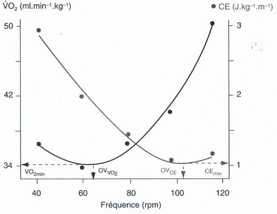

Iguane
Messages : 16725
Re: Débat : poids des coureurs et capacité en fonction des morphotypes
Tout est histoire de compromis :
T'as beau avoir une grosse pompe à O2, faut du gasoil pour faire tourner les bielles au bon regime. Et ça consomme sacrément dans certains tours. A l'inverse pour monter dans les tours faut une sacrée pompe.
Actuellement les meilleurs mondiaux ont tout le loisir de carburer au régime moteur idéal, à l'optimum des courbes d'énergie et de V02, quel que soit le terrain.
Il y a 20 ans encore, la situation était tout autre :
En montagne, le plateau de 42 limitait ta cadence sur les pentes à plus de 8% et te forçait à gérer l'énergie nécessaire à faire tourner tes jambes au détriment de la pleine expression de ta Vo2max.
Sur le plat, des braquets de 55 dents étaient considérés comme monstrueux mais on moulinait à 90 ou 100 tpm comme aujourd'hui, pas d'évolution nette la dessus (à part la popularisation actuelle des 58 ou 60 dents mais qui sont un gadget pour la ligne de chaîne et évitent juste de trop taquiner le pignon de 11 ou 12). On se place de l'autre côté de l'optimum des courbes et là les machines à Vo2max peuvent donner leur pleine mesure sans être limités par la panne d'énergie des muscles. Tandis que les escaladeurs qui font illusion au train dans les cols sur la durée se retrouvent complètement asphyxiés et ne peuvent lutter.
Allez pédaler un peu et ce sera évident. Chacun son optimum de cadence evidemment mais quelque soit le terrain on est plus à l'aise à sa cadence idéale. Et un peu de gainage vous permettra de rester assis en effort soutenu.
Moi actuellement à 0 tpm chuis pas trop mal. :elephant:
NB : c'est un aspect parmis d'autres mais clairement le fonctionnement des muscles et la gestion de l'énergie est de plus en plus la clé dans l'entraînement moderne, tout autant que le gain de points de Vo2max. Avec cette fameuse théorie de l'entraînement à Z2 qui booste les mitochondries des quadriceps et permet d'envoyer fort plus longtemps en limitant le besoin en sucres du muscle.
