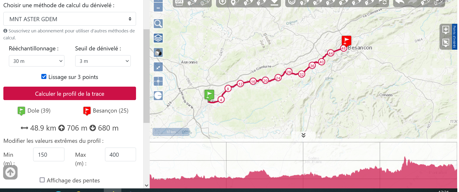

Voici donc 3 exemple de calcul de dénivelé pour un même parcours :
Dôle-Besançon, un parcours à tendance faux-plat montant (on remonte le cours du Doubs) + une montée peu avant l'arrivée à Besançon (Avanne-Planoise)
Echantillonnage laissé à 30m pour éviter les variations (longueur de route sur lequel est calculé le dénivelé)
Seuil à 3m : A chaque fois qu'une différence de + de 3m sur un échantillon de route de 30m, il est compté : dénivelé obtenu : 706 m !!!

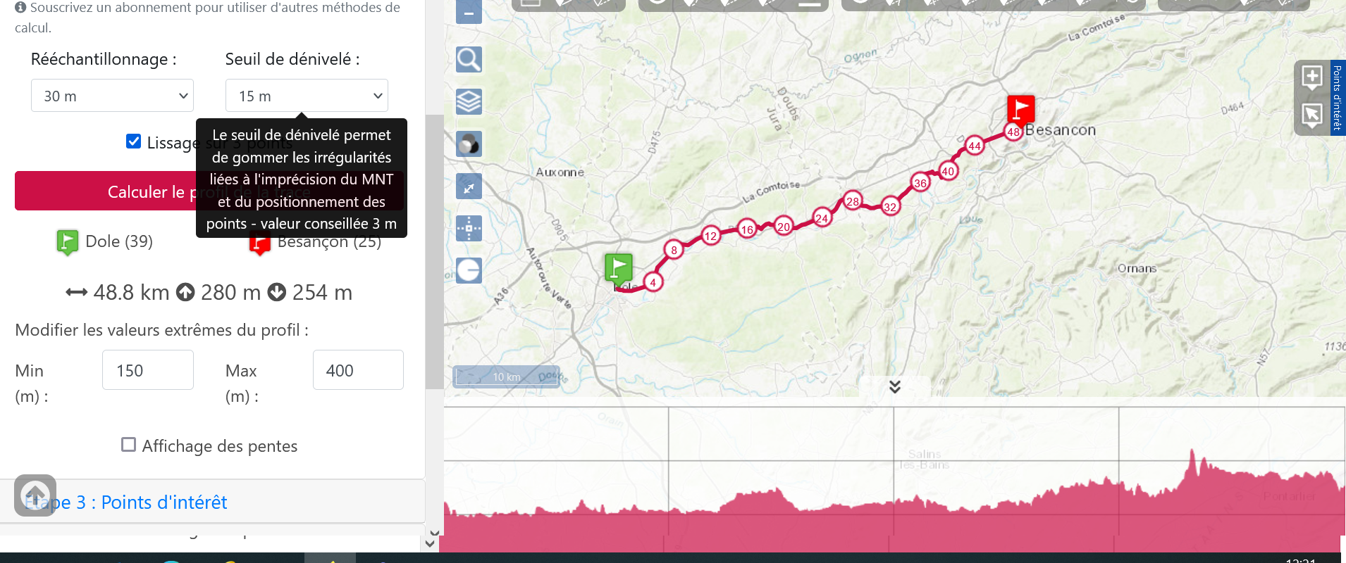

Seuil à 15m : 280 m de D+

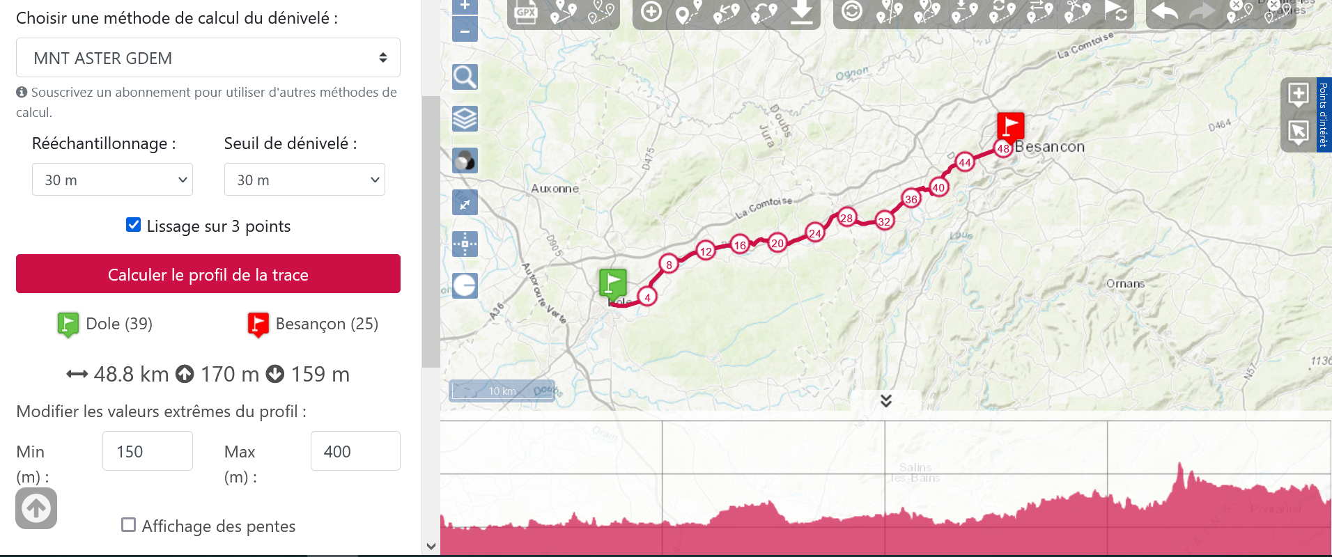

Seuil à 30m : 170 m de D+
